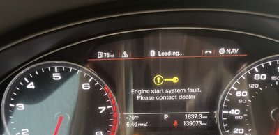

  18. DeeKim
    DeeKim Новичок
    18 сен 2024
    5
    Выскочила проблема
    Желтый ключ и надпись
    engine start system fault. please contact dealer
    Делал тест на OBD ошибок не найдено
