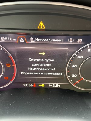

    Всем доброго дня форумчане. Подскажите новичку.
    Q7 -2017- diesel
    Началось все с того, что в середине дня подойдя к машине , не сработал бесключевой доступ. Дальше авто не увидела ключа , в какие бы места по инструкции я его не клал. При этом с кнопки авто открывает и закрывает. Съездил за вторым ключом, ситуация не изменилась. Поменял батарейки, мимо. Местонахождение глуш, скидываю «+» клемму на пару минут. Пробую, завелась, но выдало ошибку - Система пуска двигателя: неисправность! Обратитесь в автосервис. ( фото )
    Еду к ОД, скидывают ошибку и говорят, что якобы машина перестала видеть ключ, залагал какой то блок в верхнем плафоне салона , с ключами все хорошо ( а то они по 45 к стоят ) езжайте .
    Три дня спокойствия , опять ошибка , она же. При этом все заводится, едет. Приезжаем с ней к ОД , скидывают ошибку и уже говорят , что есть какой то блок в заднем левом крыле, возможно он лагает и его под замену, но это не точно конечно.
    Проходит пару дней и опять , та же самая ошибка. На запуск и скорость не влияет, но горит и глаз не радует … подскажите было у кого такое ?

    Здравствуйте. такая же история.
    ОД говорит что проблема в блоке управления бортовой сети или блок комфорта (он сзади слева).

    Да , такое же заключение.
    Стоимость блока 40-50 тыс ((

    а машина ездит ? Все как обычно верно ?

    есть ли у вас номер этого блока ?

    Да. Едет. Все нормально. Ошибка переодически пропадает и появляется вновь.
    Номера блока не знаю.

    ОД предупредил , что в один момент машина может не завестись (((

    Понять бы блок управления бортовой сети или именно блок комфорта????

    Это видимо одно и тоже
    « BCM- Body Control Module, он же — Блок управления бортовой сети, он же — блок комфорта, он же — Bordnetzsteuergeraet»
    Но номеров на Ауди q7 4m много
    8W0907063G, 8W0907063H, 8W0907063AG
    Еще инфо от дилера , что этот блок надо прописывать , и естественно это лучше всего сделать у них

    А у вас ошибка переодически выпадает? Или постоянная?
    Сколько по времени вы уже с ней)
    Я вот надеюсь на то, что с контактом проблема, виде того, что она то пропадает, то появляется.
    40-50к это конечно жесть, но без авто никуда…
    ОД на этой прописке блока не менее 50% от стоимости блока возьмут.
    Короеды…

    У меня постоянно , пару раз снимал у ОД , хватало на пару дней.

    Как и писал выше, ошибка переодически появляется и гаснет. Двигался в момент горения ошибки, хотел посигналить товарищу, но не вышло. Клаксон не работает. Как только пропала ошибка, сигнал работает как обычно.
    ну просто чудесный блок комфорта))
