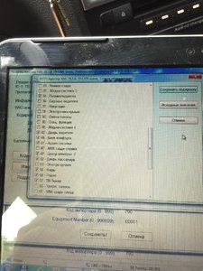

    Всем добрый день! Подскажите пожалуйста по с-ме контроля давления шин RKA+. Установил вроде все правильно по схеме. Прочитал всю ветку, но такой проблемы не встретил: у меня в 19 блоке нет возможности выбрать 4C блок. Ставлю в кодировке этот блок, кодировка проходит, но он все равно не появляется. Может быть проблема в гейте?

    С гейтом разобрался, обновил на нём прошивку и всё появился. Теперь проблема в кодировке, никакая из темы не подходит. Постоянно висит ошибка отсутствие связи с пневмой.

    Второй раз пытаюсь установить систему RDK+ на своей машине.
    Установил другой блок 4F0910274B - он сразу определился.
    Блок живо принимает любые кодировки - перепробовал уже 2-3 десятка.
    На некоторых кодировках появляются ошибки в блоке 4C, некоторые принимаются без ошибок.
    Однако, имеем следующее:
    1. В меню MMI пункт "Контроль давления в шинах" отображается, но неактивен. И, соответственно, сохранить давление в шинах никак нельзя. Почему так? Это из-за неправильной кодировки блока 4С? Или где-то ошибки в кодировках MMI? Все делал по мануалу из первого поста. Почти все - кроме кодирования блока ABS. При попытке ввода иного кода в блок ABS - сразу отваливался ACС. Блок ABS без ошибок принимает только два кода 0627825 или 0562321 - с ними АСС не отваливается. В смежных темах (про установку системы RDK+ на другие модели) видел, что блок ABS можно кодировать через длинное кодирование и там уже выбирать опции. У меня программа не дает возможности сделать такое кодирование. Возможно ли это в принципе?
    2. Также постоянно висит ошибка TPMS "Системная неисправность" - но, думаю, это все взаимосвязано.
    Хотя, вспоминая прошлый опыт, когда ошибку удалось удалить только отключением АКБ, может и сейчас такая же ситуация?
