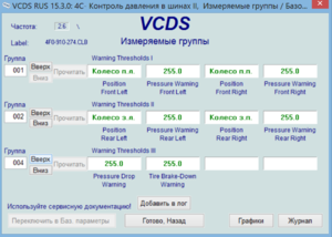

    А что показывает в группе 004?
  7. kapu100sergej
    kapu100sergej Участник форума
    2 фев 2012
    143
    Q7 3.0TDI 09 г.
  8. kapu100sergej
    2 фев 2012
    143
    Q7 3.0TDI 09 г.
    Вчера показывало где Tire Brake-Down Warning 251

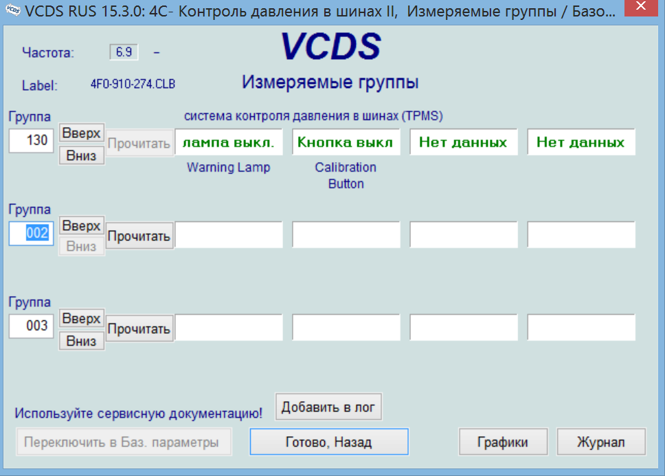

    Приборку закодировали?
    Глянь еще
    Блок измеряемых величин 130:
    Поле 1: Контрольный индикатор
    Индикация на тестере: Lampe ein (лампа вкл) или Lampe aus (лампа выкл)
    Поле 2: Кнопка контрольного индикатора давления в шинах
    Индикация на тестере: Tast. ein (кнопка вкл) или Tast. Aus (кнопка выкл)

    Сейчас гляну, приборку закодировал, при вкл зажигания после установки и кодировки появился тест желтой лампы контроля давления
