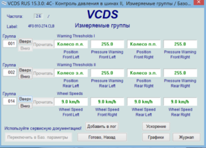

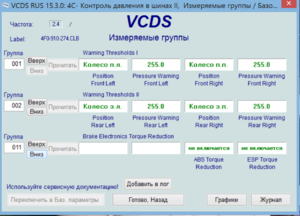

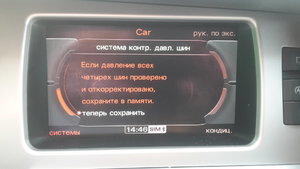

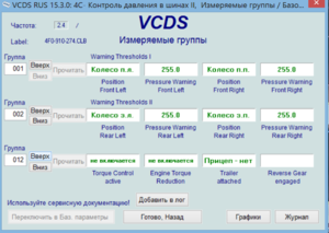

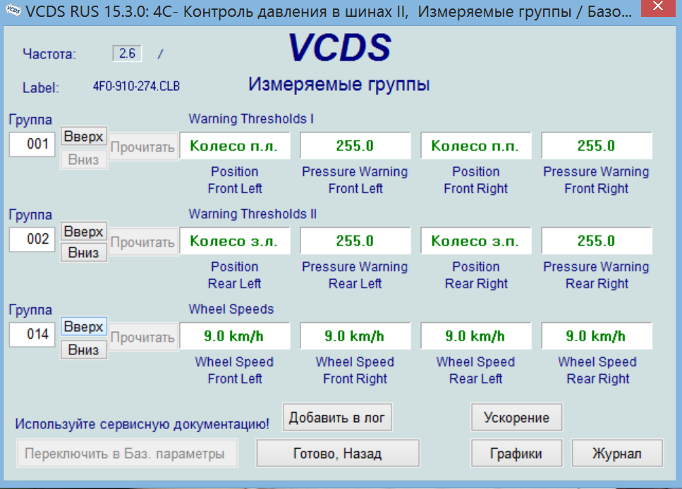

    Народ, есть кто еще в этой теме? Поставил блок 4F0910274A (предыдущая версия блока B), блок abs 4L0910517K. Кодировка блока ABS 0103569, блока 4C - 0696265. Ошибок в блоке abs, в блоке контроля давления, нигде в общем ошибок нет. В ммай пункт активный, запрограммировать значение дает. То есть по идее все нормально, но спуская колесо до 1,9, например, при давлении в остальных 2,6. И ничего едь себе на здоровье, сигнализации никакой. Колеса 245/60/18. В измеряемых величинах вот что показывает блок 4C (на фото). Кодировку узнал на драйве, человек снимал логи с ку7 2010 года и как раз кодировка и блока abs и блока контроля давления такие (кодировка в блоке давления сразу была такая, то есть ничего не менял).
  20. Intel7
    Intel7 Живу я здесь
    17 янв 2012
    2.391
    Q7 3.0 TDI 2014
    И не должен показывать
    Ты же правил блок для счетчика оборотов с АБС
    Спусти снова до 1,5 и проедь пару сотен метров
