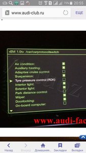

    Да сделал
  2. Alex-32
    Alex-32 Новичок
    28 ноя 2014
    19
    Q7 3.0d. 11г
    Пункт контроль давления серый не активный.

    У тебя 3GHi, на скринах 3GPlus
    Если по блокам ошибок нет, поиграйся в инженерном с галками RDK

    С неактивным меню разобрался. Надо было убрать, а я наооборот поставил галку

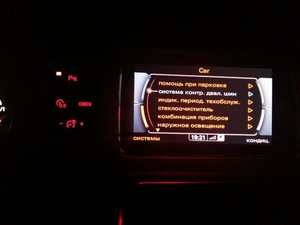

    Коллеги, будьте добры, выложите фото как отображается спущенное колесо в укороченной системе RKA+?
    А то многие уже поставили, а как она будет информировать водителя о спущенном колесе - не ясно...
    Интересная система получается - даже в мануле (в эл. версии) о ней ни слова!
    Как же она работает?!

    optimist222, чтобы сделать фото, или видео, нужно специально спустить колесо. потом его качать. просто думаю ни кто не хочет заморачиватся
    наверное как то так, на машинах с 2011, а как будет на дорестайле незнаю (хотя может это полная система)

    Премного благодарен! Да, согласен, что суету нужно было навести...
    Но теперь хоть стало несколько понятнее, спасибо еще раз!
    У меня рейсталинговая машниа, значит должно быть так, если это скрин именно укороченной системы...
    Теперь просьба владельцам полной версии подтвердить или опровергнуть данный скрин.:laugh::laugh::laugh:
  18. Alexprok
    Alexprok Новичок
    19 сен 2015
    96
    Audi Q7 2014г.
    Данный скрин однозначно относится к укороченной системе. У меня было так на прошлой. С неё как раз снял блок для установки на новую.
