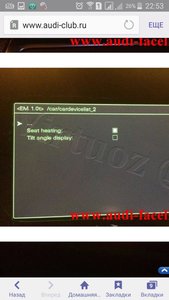

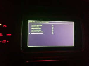

    Car меню
  18. igor33
    igor33 Заблокирован
    19 июн 2010
    19.975
    А6/С6 3.0i Q 05
    Посмотри путь на скринах Виртуоза в шапках и всё найдётся.
  19. Alex-32
    Alex-32 Новичок
    28 ноя 2014
    19
    Q7 3.0d. 11г
    Папок carbusassignment и cardevicelist_2 у меня нет.
