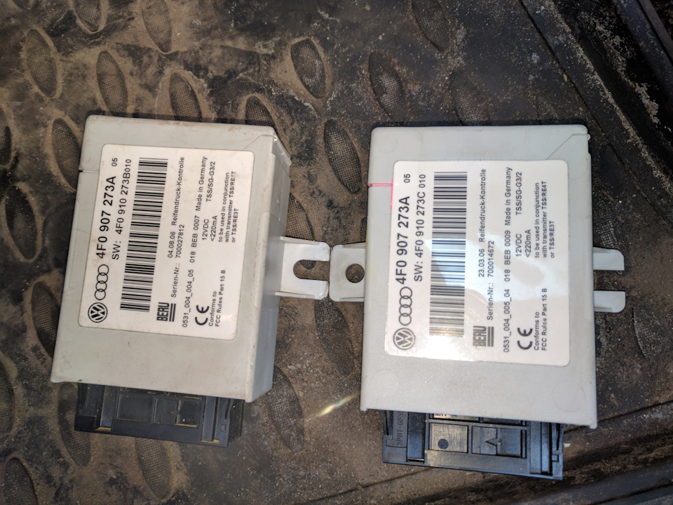

    3)левый блок контроля давления, писал уже ранее, что поляк с аллегро прислал другой блок с номером 4F0907273A и SW блока 4E0910273A, отличным от того, что в отчете.
    По первому пункту я перепроверю еще раз все.По второму пункту вопрос в пост выше. По третьему пункту - может быть другая распиновка блока контроля давления или все-таки связь с блоком была бы?Помогите, пожалуйста

    Пятый разъём в колодке предохранителей должен подойти, если там и вправду есть пин для одной ноги. Сюда приходит питание для вебасто. И если в гейтвее прописана система контроля давления шин, то по-моему, шнурок должен видеть блок. На всякий случай пропиши все остальное, что на первой странице. Ну или проблема в первом пункте.
    Но даже если блок инициализируется, вряд ли система заработает. На а8 другая схема работы, там к каждому колесу идёт по антенне, и распиновка их совсем другая. Так что бери сразу правильный номер.

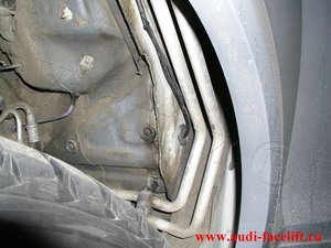

    Передний левый установил, не смог правда проводом внутрь попасть.
    Кто прокладывал так, как на фото, куда попадаем внутрь - сразу в салон или еще там заглушки?

    если актуально там еще заглушка есть выше сантиметров на 15, очень не удобно.

    на 99% ты купил не тот блок управления
    у тебя тот что слева, а нужен тот что справа

    Что значит SW разный?
    Software ?
    Значит его можно через Odis переписать ?

    можно, если прошивку найдете ...
