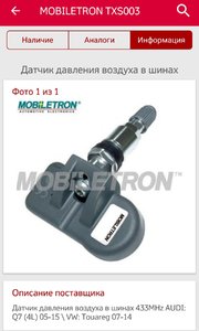

    Я по твоему совету тоже купил , но Мобилетрон
    Работают отлично ))
    4 штуки -8400₽₽₽

    А можно номерок этого Мобилетрона?)
  18. robber
    robber Участник форума
    14 фев 2008
    234
    А6/С5 2.5 tdi 00
    TXS003, себе взял такие тоже
