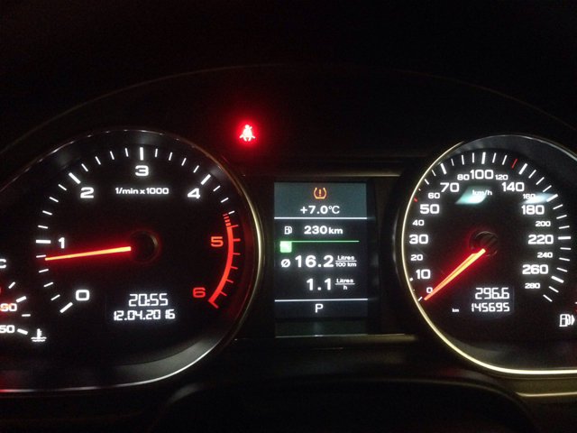

    Приспустил..... Даже ехать не надо, как только спустил до 2,0 (столько поставил при кодировке) , сразу запищала и написала:
  13. БЕГИмот
    БЕГИмот Живу я в AUDI Q7 4М
    26 дек 2011
    7.811
    Красноярский край
    Q7 4М + 4L BUG,07+Q5 CNCD,13

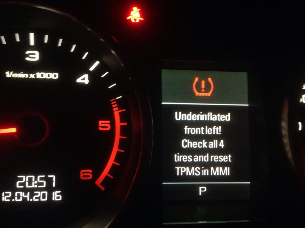

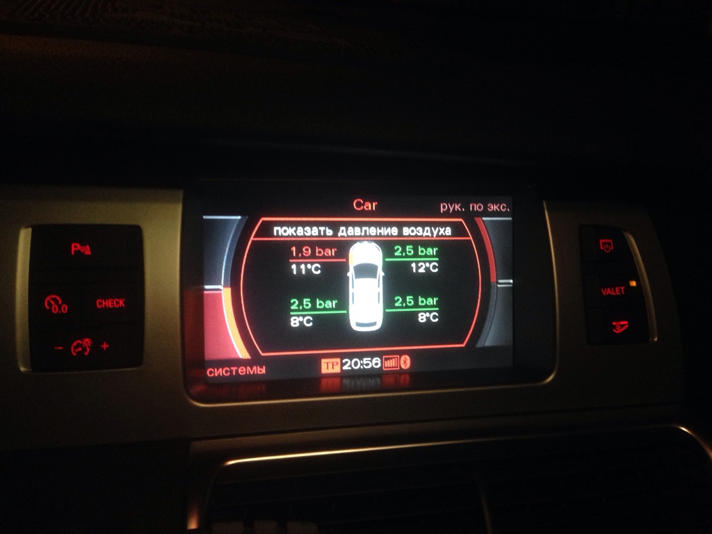

    Странно.... Вчера подкачал немного до 2.1 . Сохранил это давление в ММИ (зачем - не знаю, просто есть такая строчка в ММИ ). Ночью похолодало и давление упало до 1,9. Утром завёл и поехал.... При давление 1,9 сигнал не выпал.... Пошёл мануал читать.
    Ещё же жёлтая иконка вроде должна появляться ?

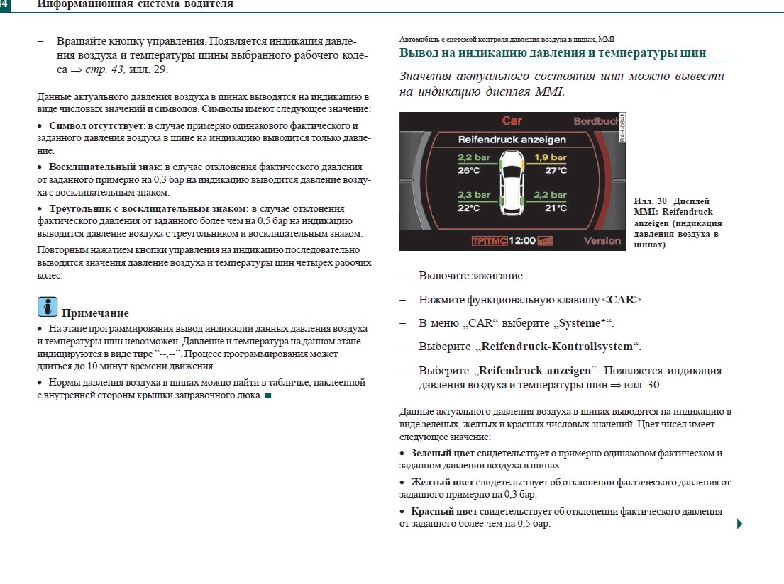

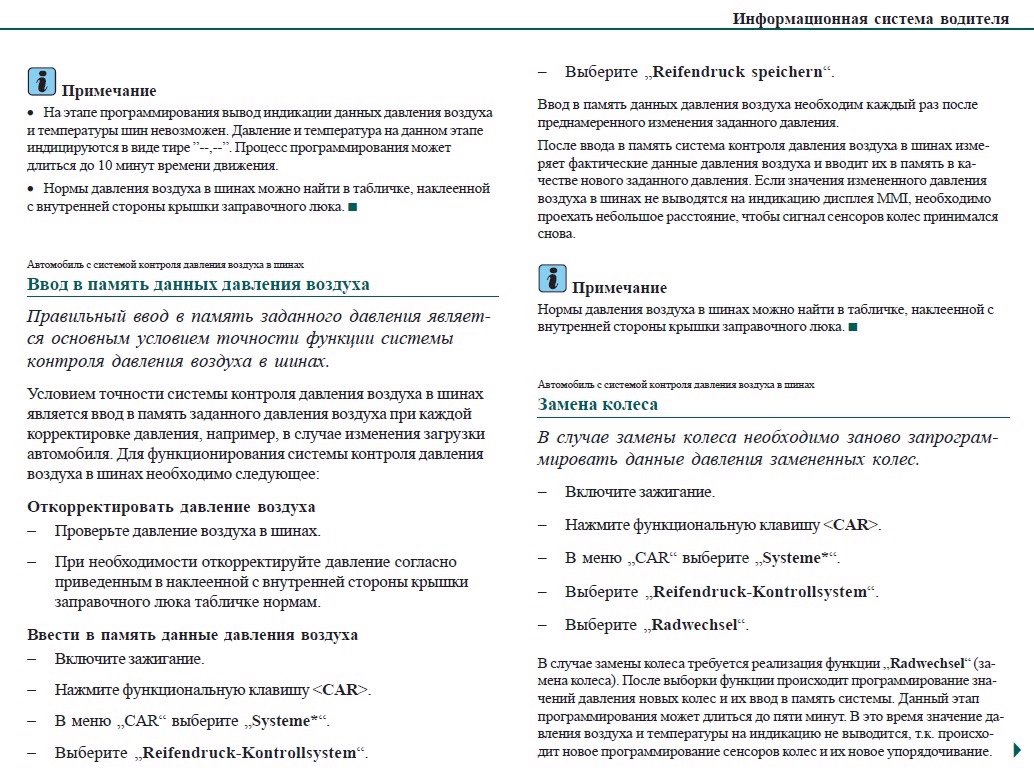

    Ты сохранил давление своего колеса 2.1. Можно было не сохранять, тогда была бы ошибка о падении давления.
    Надо было накачать как положено сохранить давление или не сохранять!!!
    Руководство по эксплуатации AUDI Q7 стр. 41 скачать http://yadi.sk/d/H0HwmE02MtPtG

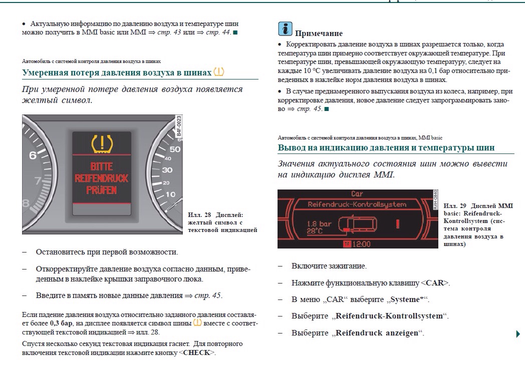

    Валера, а зачем тогда в кодировках блока выставляли пороговые значения ?? Я в кодировке давление 2,0 поставил..

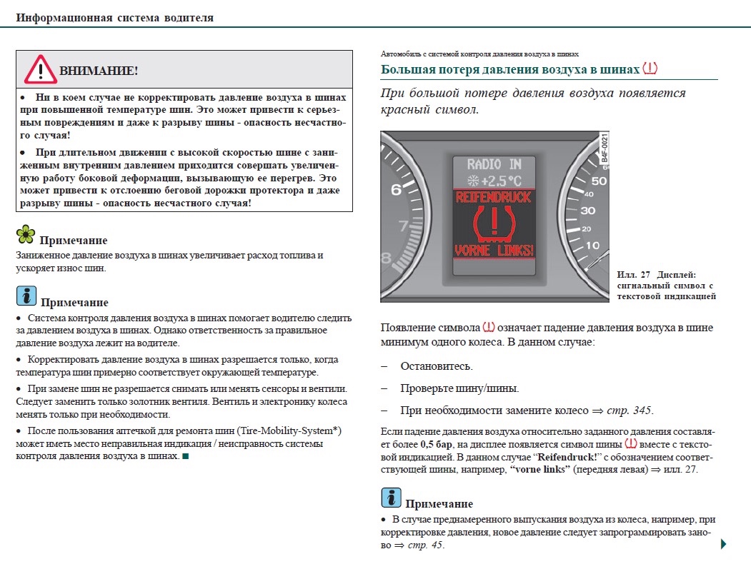

    Я как понял здесь выставляем порог от какого значения будет система предупреждать о падении давления в шине.
    А ты выставил 2.0 от этого показателя система будет отталкиваться.
    Учитывая по скринам что ты качаешь давление 2.5, я бы на твоем месте поставил кодировку 2.5. А то у тебя получается что пока давление не упадет ниже 2.0 система не предупредит тебя!!!

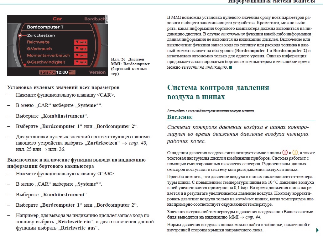

    Из руководства Система давления шин скачать https://yadi.sk/i/SnCnW2RNqxpxv
