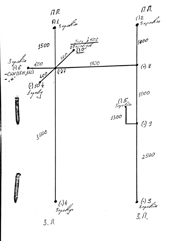

    БЕГИмот - мои поздравления! У меня уже с месяц как все комплектующие закуплены, все-таки решил ждать потепления и отпуска, чтобы сделать несколько вещей махом:) Поделись скорректированными длинами проводки, как перерисуешь, будем признательны!

  5. БЕГИмот
    БЕГИмот Живу я в AUDI Q7 4М
    26 дек 2011
    7.811
    Красноярский край
    Q7 4М + 4L BUG,07+Q5 CNCD,13
    #105 БЕГИмот, 10 апр 2016
    Спасибо!!!
    Конечно сделаю длины проводов для проводки и выложу!!!

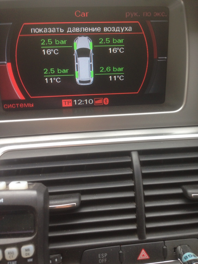

  16. Virtuoz
    Virtuoz Живу я здесь
    29 ноя 2011
    1.345
    Audi Q7 3.6
    У меня вот такте показания.
    Температура за бортом +8
    Время езды по МКАД 30мин.
    Скорость 80-100 км.
    Показания:
  17. going
    going Живу я здесь
    28 авг 2014
    2.436
    Q7 3.0 TDI 15
    проверь тормоза , может колодки не растормаживаются до конца
  18. БЕГИмот

  19. БЕГИмот
    26 дек 2011
    7.811
    Красноярский край
    Вот чистовик схемы, все концы идут от тоски (*) 0 от блока j502:
    Переднее левое колесо - 1800
    Переднее правое колесо- 3100
    Заднее левое колесо- 3800
    Заднее правое колесо- 5600
    Антена под брюхом- 4400
    Масса- 700
    Сан и плюс- 900

    Ок, проверю и понаблюдаю.
