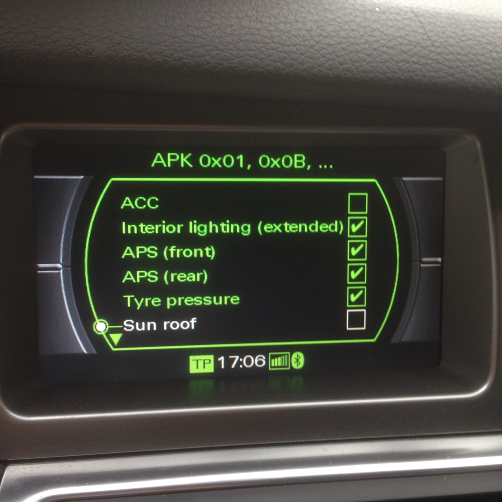

    На сию минуту всё собрано и подключено!! Осталось только поставить датчики в шины, это завтра поеду на шиномонтажку . Кодировки блоков 65, 17 сделал по мануалу Виртуоза!! Но есть нюансы:
    Валера, насколько я понимаю для 2G это блок 07 "ЭБУ ММИ" ???? но на старушках с 2G нет длинного кодирования..... Надо поменять в адаптации кодировку???
    Поставить X X X X X X X X X X X 1 X X X X : Система контроля за давлением в шинах, наличествует
    http://www.audi-portal.com/ru/diagnostic/ecu_12321.html#1
    Для старушек с 2G опять засада :( . Облазил всю инженерку, нашёл только одно упоминание про систему контроля давления в шинах. А ты в 3 (трёх) местах программировал!!! Галку поставил напротив "Tyre pressure":
    Этого достаточно?????

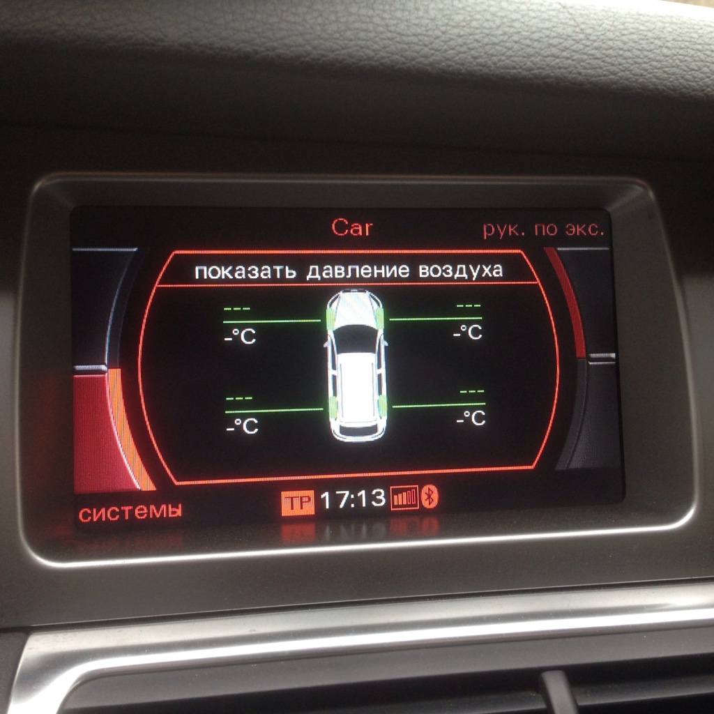

    Перезагрузил ММИ и сейчас имею такую заставку в ММИ (ещё не установлены датчики давления в шинах):
    Попробовал положить датчики давления в арки колёс, имитируя их установку. Как будто давление в шинах ноль. В ММИ остались прочерки... проехать надо для их активации.

    Все правильно сделал!!! Ставь датчики, они начинают показывать после езды.

    Не много не так. Новый датчик не активен пока не окажется под давлением в колесе. ЭБУ их и без езды увидит после активации, а вот расставит по местам после движения с поворотами в течении 15-20 мин.

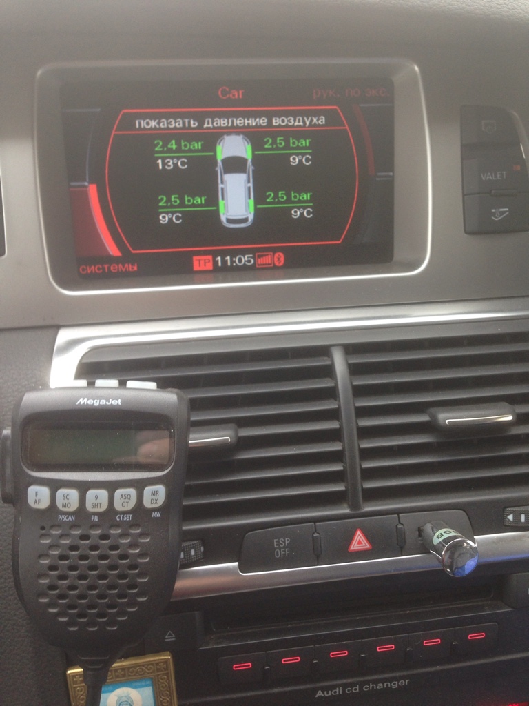

    УРА!!! Всё прошло без сучка и задоринки :). Как только датчики были установлены и проехал немного, результат:
    СПАСИБО ВСЕМ ЗА ПОМОЩЬ И ПОДДЕРЖКУ!!!
