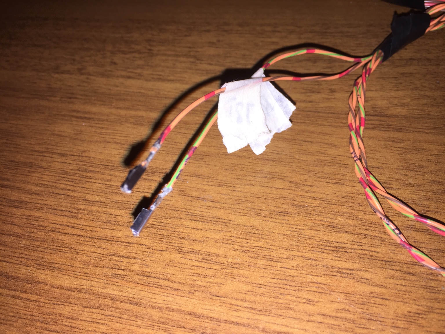

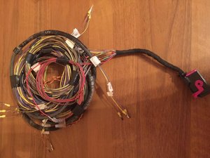

    Проводка пока не стоит, в процессе, места...[​IMG][​IMG][​IMG] Image1459098484.020027.jpg Image1459098494.286213.jpg

    Привет Олег-не забудь про кан шину, витая пара проводов-можно шуруповертом закрутить их!

    Подскажи как пороги внутри разбираются, фото не осталось?
    Начал разбирать, пострадало пару пластиковых защелок...
    Может есть какой мануал с картинками для новичков?

    Снимается накладка, а под ней саморезы крепления порогов к кузову...

    Олег, спасибо! это я уже сделал, ещё вчера... А дальше, порог как вытаскивается? Полностью из под обоих дверей, обшивку стойки между дверьми над ним надо снимать? И дальше, по пластиковым боковинам в багажном отсеке, как оно там отщелкивается? И боковины, обшивка в ногах пассажира и водителя, как снять? Кстати, накладку нужно отщелкивать с центра, я вчера начал с краю, сломал защелку...

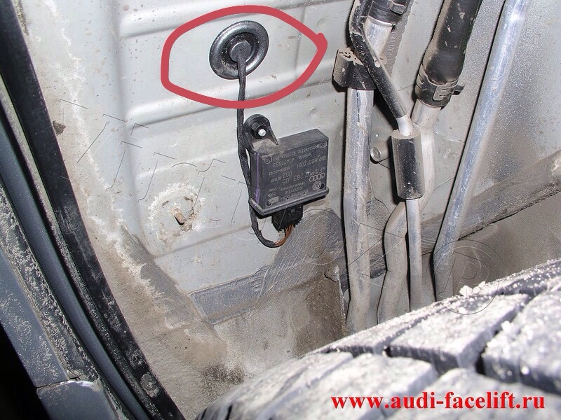

    Олег, на фото, если я правильно увидел, кабель антенны справа? Она не под левым порогом крепится? Или это не принципиально, лево/право?

    А почему не пустить проводку для задних датчиков, в одном жгуте, под одним порогом? Меньше разбирать...

    Штатно справа под защитой днища, посередине А/М-слева в этом месте рессивер пневмоподвески стоит!)))

    Справа, где компрессор пневму. Ближе к попе. Смотри фото Виртуоза!!

    Совсем на немного меньше!!! Лучше порог снять, чем переход по салону с одной стороны на другую делать!!!

    Валера, а вот эти технологические отверстия с заглушками в задних арках колёс были заводскими или сам делал??

    Были!! Ничего резать пилить не надо!!))
