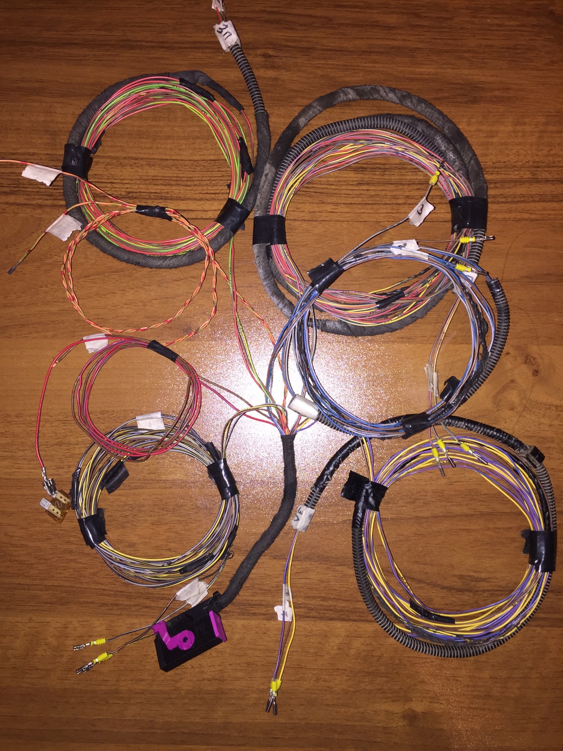

    Кстати по проводке, мне попалась БУ-заводская, если кому нужно, есть длинны хвостов, от фишки 32 контактной:
    питание - 1,1м
    CAN - 1,1м
    ЗЛ - 4,2м
    ПП - 4,7м
    ПЛ - 2,3м
    ЗП - 5,9м
    Антена - 3,7м

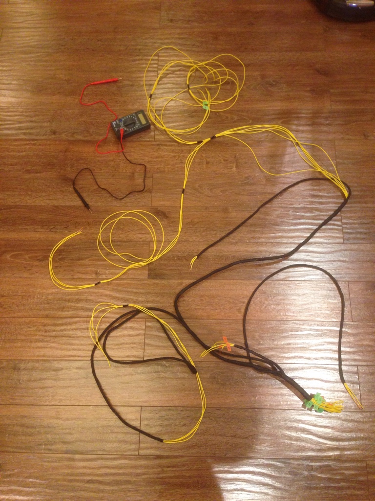

    Владимир!!! ЗОЛОТОЙ ВЫ ЧЕЛОВЕК!!
    Сегодня подумал взять рулетку и пойти мерить в машине длины проводки от блока до датчиков.
    Супер!!
    Вопрос: ПП (передний правый) не ошибся?? 4,7 метра??? Многовато…
    Надо перемерять длины по трассе Виртуоза!!
    Тем более у Вареры трассы проводки сделаны не по оригиналу и как говорит khme-aleksandr надёжнее:

    ПП, верно - передний правый. Только что перемерил, длинна без изменений - 4,7м. Ну это заводская проводка, как она была уложена и где, я уже не знаю(( видимо какими то окольными путями шла в основных жгутах!;)) в любом случае, укладывать придётся иначе. Мои данные для ориентира, думаю, уж точно не длиннее должно выйти!

    Могу описать как выглядит проводка, а лучше фото ... Как было не знаю, не видел. Но уточнил, шло в общих жгутах, в том числе и назад под ковролином под порогами слева и справа...[​IMG]

    Согласен полностью. Поведу проводку отдельными линиями по левому и правому борту к задним аркам колёс.
