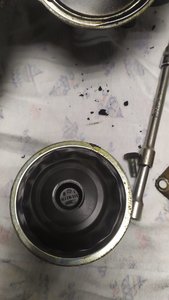

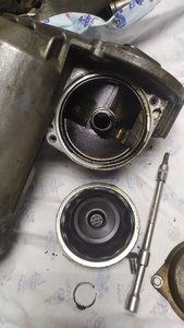

    Я запутался, мембрана у меня есть или нет? То что у меня сетка а не фильтр это я прочитал.

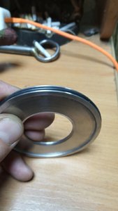

    Шайбу в ТНВД, поставил вот такую села плотно, стопор пришлось подбивать

    Есть. Разница в фильтре.

    Мембрана вы тянулась, но целая. Там в крышке есть отверстие, если мембрана приходится масло будет выходить в развал.
