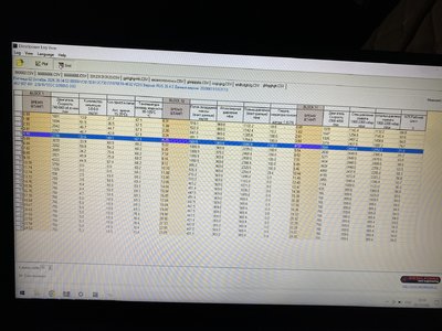

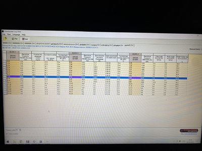

    Всем привет, такая проблема , при разгоне после 2000 оборотов появились сильные рывки машину прям колбасит , на малых оборотах машина едет хорошо , по двигателю есть ошибка 01117 ,
    Двигатель BDG
    Машин запускается отлично, не троит на холостых , по логам видно что от 2-3 оборотов , отрубает топливо
    В базовых - 4 группа , скважность около 34%
