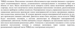

    Валера ты меня не слышишь на В... серии тнвд нужен ОБЯЗАТЕЛЬНО прокачивающий насос! иначе загубишь мембрану, потрескается и будет давление пропускать и ДЕРГАТСЯ.
    При отсуствии давления в впуске мембрана НОВОГО ПОКОЛЕНИЯ выпячивается на 2мм при расчётных 0,1мм и пластик на ней трескается. На хорошем сайте это всё подробно изложено! с фотками

    Дим, я не вижу логики в твоих словах.
    То эта мембрана соединяет входящий поток соляры, то ты говоришь что обратный поток, ЭТО РАЗНЫЕ ВЕЩИ !!!
    И второе, ну пусть на самом деле мембрана выпячивается, но не ужели давлению 24 не пофигу как выпячивать мембрану в нулевое давление или же в 3 бара подкачивающего насоса, перепад давлений то по любому более 20 очков !!!!
    Я не вижу картинок на том хорошм сайте !! :cry:

    На самом деле, если на ХХ перепад давлений заставляет выпачиваться на целых 2 мм, то в режиме максимальной нагрузки, длящейся куда дольше нескольких секунд порой, мембрана должна выпачиваться куда как сильнее. И по барабану, есть подкачка или отсутвстует :).
    Я не отношусь к Диминой версии скептически, но хочу понять работу мембраны во ВСЕХ режимах.

    Вот и я тоже, пытаюсь найти разумное зерно в версии Димы, но пока его нет. Сплошные предположения.
