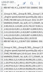

    Здравствуйте. Я начинающий логи посниматель)).
    Вот я ваши логи смотрю и они такие же как у меня, непонятный набор цифр в строчку. Я видел в виде табличной формы и все там понятно. Что я не так делаю? Вот так вижу ваш. См вложение

    Чтобы была таблица нужно форматировать лог в Эксель.
