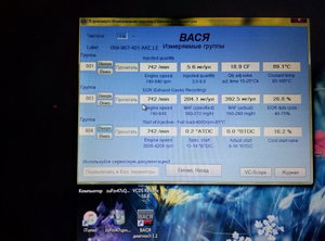

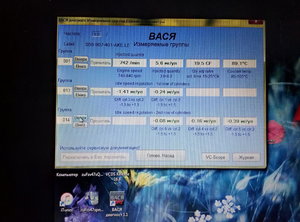

    Народ гляньте мои логи на холостом пожалуйста что то тут не так P61124-211939.jpg P61124-212013.jpg

    На быстрый взгляд - коэффициент заполнения 16 процентов (группа 4) это в исправном насосе примерно для угла 15 градусов до ВМТ. Или угол установлен неправильно или жиклер (со щелевым фильтром) забит. Давай четвёртую группу в базовых.

    Добавлю - или негерметична полость давления регулирования в насосе.

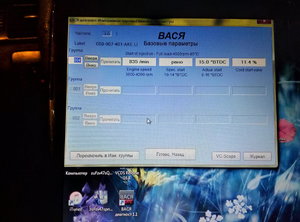

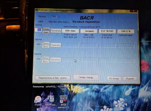

    Нет. Надо выбрать только 4 группу и нажать кнопку "базовые" (внизу слева будет активна). При этом температура ОЖ должна быть ботьше 85гр. Обороты станут 835 и звук мотора периодически будет меняться, это угол будет то рано, то поздно. Сделай скрин когда рано и когда поздно. Ну и лог зипиши, чтоб пару смен угла прошло.

    P61125-074520.jpg P61125-074512.jpg дополняю 4 базовые. Нагадайте мне счастие пожалуйста:giggle: и че я полез туда- после 40 минутной поездки стоял на холостом и с одинаковой периодичностью загоралась гирлянда и гасла. Ошибки выскочили 18265 сигнал об ошибке от БУ двигателя P1857-35-10 и еще по движку какая то, которая еще при неправильном угле чтоль выскакивает...забыл извиняйте. Вчера стер, сегодня не вылезли

    00550? А про поведение машины ничего написать не хочешь? Если проблемы только в компьютере - выключи его и катайся спокойно. Машина-то быстрее всего иногда не хочет тянуть или как? По картинке - всё в порядке.

    Да, отменяется. Если четвертую группу в базовых проходит - с опережением всё нормально. Расход 16 - это многовато, но причины могут быть самые разные, вплоть до приспущенных колес и пробок на дорогах. Это не показатель. Пробуй при постоянной скорости по трассе, можно и по бортовику. Ориентир - 7 литров.
