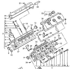

    Спасибо за совет. Головы действительно могли неправильно собрать, т.к. механик с этим двигателем впервые столкнулся именно с моей машиной. Можете пояснить, что именно нужно неправильно сделать чтоб такая ерунда вышла? И сюда же - держатели форсунок - это под номером 6 деталь (на картинке что я прикрепил в пред. посте)? Как их можно тогда неправильно установить?

    Держатель форсунки деталь под номерои 4! её гайки надо с двух сторон постепенно закручивать, и обязательно поменять медное кольцо N°3

    Уплотнительное медное кольцо №23....а №3 стопорное кольцо. Наверное так...

    N 23 это резиновая прокладка маслозаливной головины....

    Дим, эт смотря на каком рисунке...Рано еще новый год отмечать...:D:beer:
