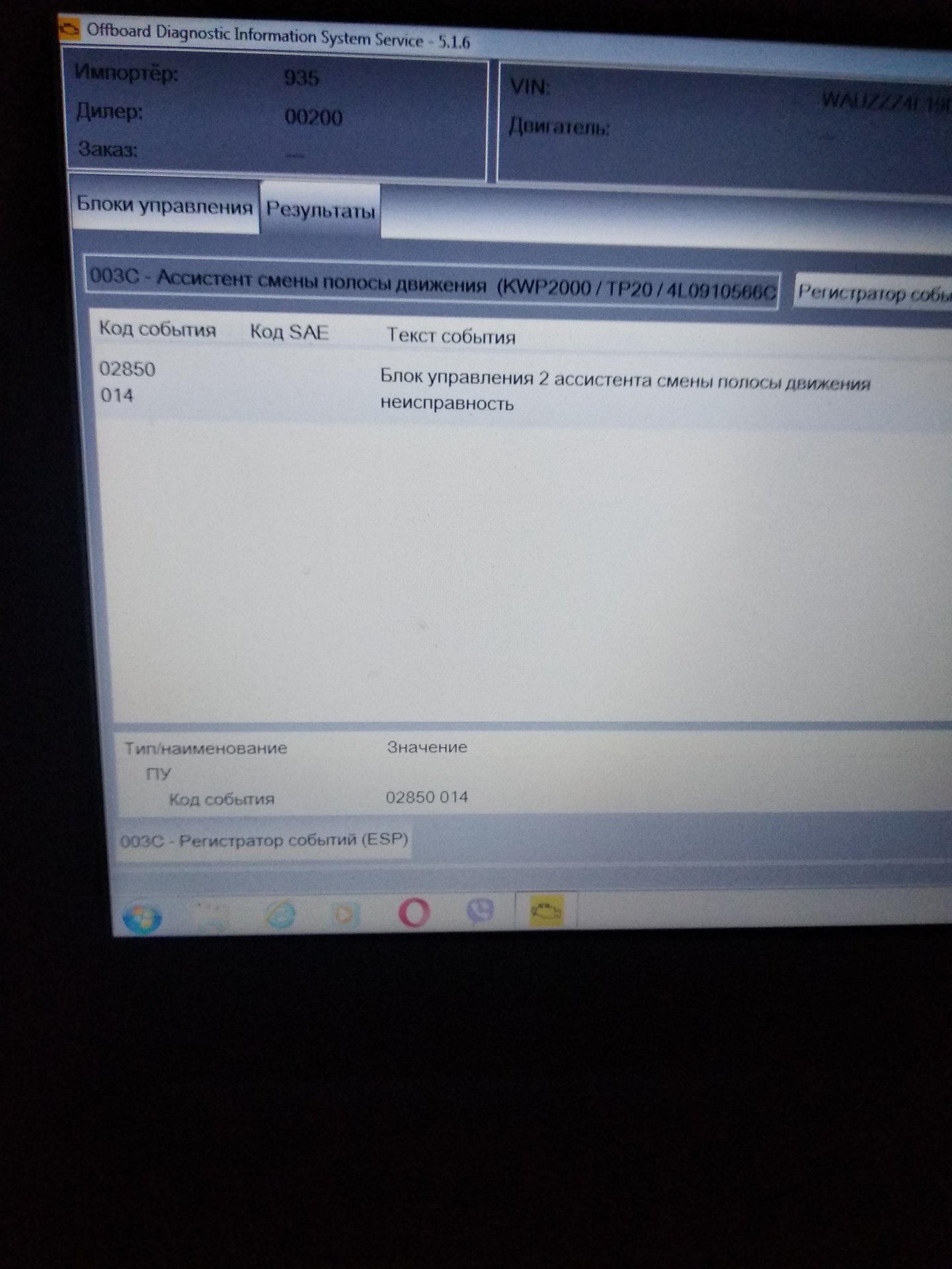

    Возникла проблема с ассистентом, когда именно перестала работать - вспомнить не могу, т.к. редко выкатываю q7, пару дней назад подключил ОДИС и увидел ошибку, при нажатии на кнопку загораются лампочки на зеркалах и выбивает на БК ошибку по ассистенту. Предположительно проблемы начались с приходом морозов и мойки во время иных. Только замена блока?

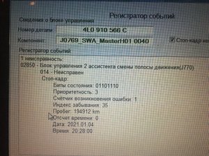

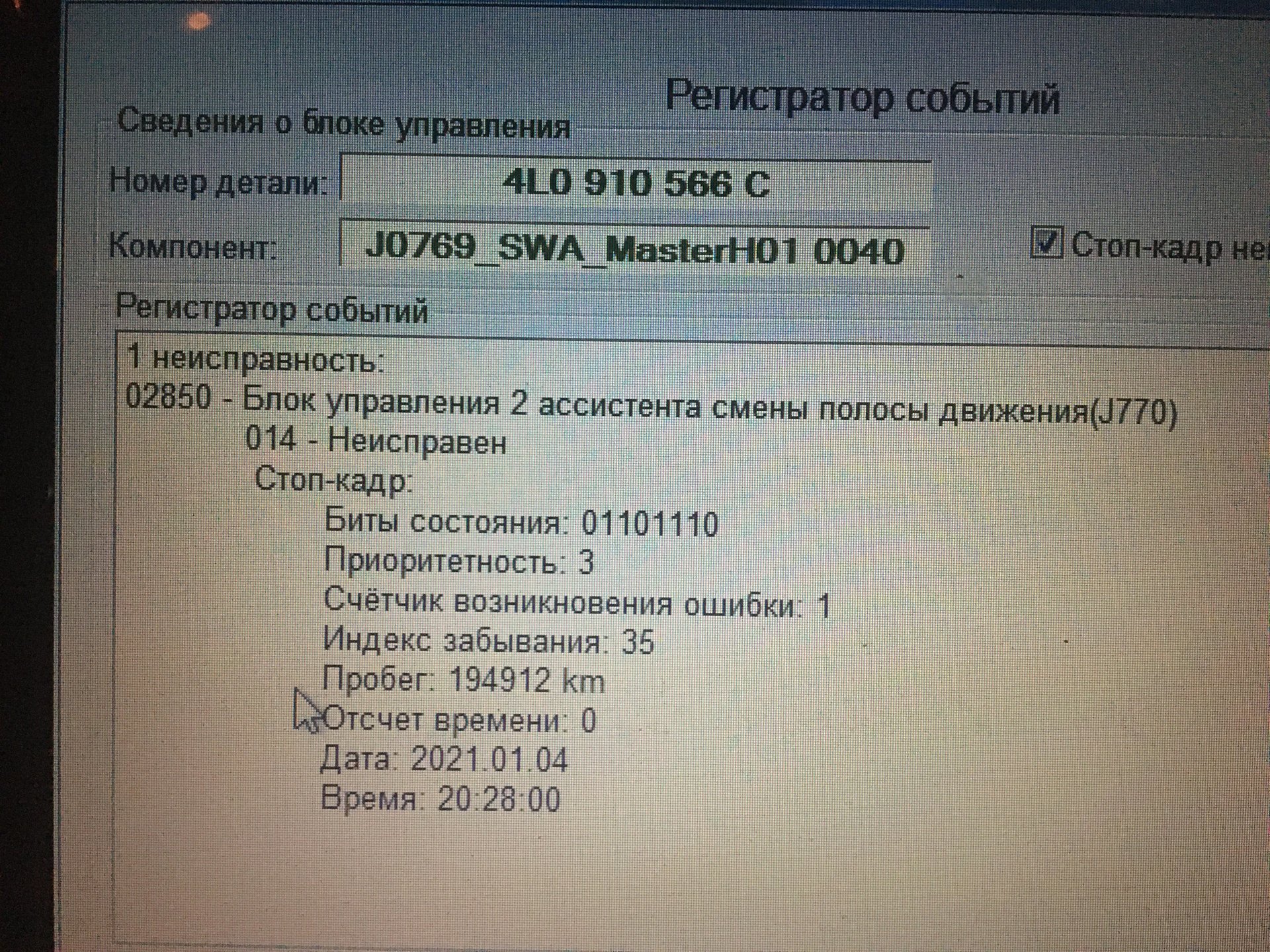

    Здравствуйте!
    Такая же проблема приключилась (Ошибка по 2 блоку и не включаеться асистент) выскочила сейчас зимой в движении асистент отключился, машина была грязная. Как решили проблему? Блоки меняли на новые? Конкретного решения пока не нашел по форуму. Заранее благодарен!

    Я только рад был бы если бы мойка помогла,увы нет, ничего не изменилось после мойки, и ошибка не стирается Васей... Так что вопрос остается открытым, надеюсь на обратную связь :)

    Была такая же ошибка год назад, я менял блок управления. Купил на авито за 3000 руб. Ничего не калибровал, установил и всё.

    Ок. А номер блока вычислил как? Бампер снимал? И какой из двух определил?

    Слева по ходу движения. Номер блока не подскажу, ETKA сейчас у меня не работает.

    Нашел сегодня старый блок, который менял. Hомер 4L0907568A.
