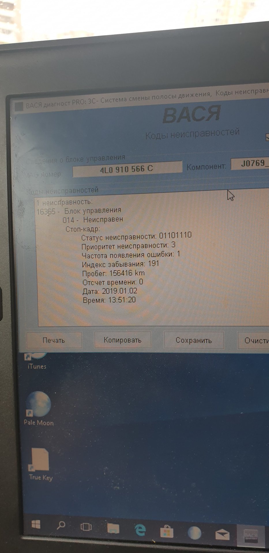

  16. khatet745
    khatet745 Участник форума
    4 окт 2015
    134
    зимой в самый мороз, выдала приборка о не неисправности системы
    диагностика показала следующее(фото)
    где находятся блоки управлениеия?
  17. MaiklR1973
    MaiklR1973 Живу я здесь
    6 сен 2014
    3.574
    Q7 3.0 CRCA 13г. BTR 08г. BUG 06г.
    В заднем бампере.
