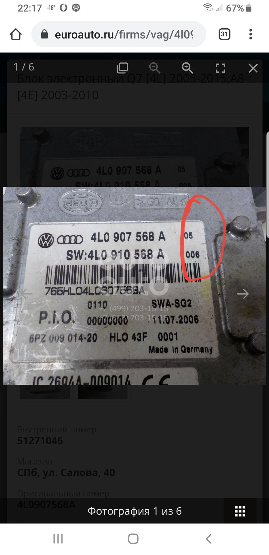

    Ещё чтобы программное обеспечение совпадало

    Рязанская обл.

    Тоже вылезала вчера ошибка 02850, после отключения ассистента на Мкаде. Ехал спокойно. Солнце +28, до этого 2 недели машину не мыл. Видимо от старости умер блок 2006г.
    Как я понял, что умер Slave блок Hомер 4L0907568A
    Заменил блок слева и ошибка пропала. Но позже поставил блоки реста и стало совсем круто работать от 30 км/ч

    Есть ли у кого-то в продаже оба рабочих блока с одного авто?
