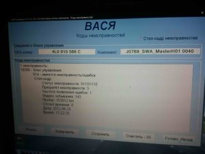

    Коллеги подскажите, что делать. Система работала без сбоев, а теперь перестала включаться, подключил ВАСЮ-ДИАГНОСТА, он выдал ошибку, что дальше делать не знаю...

    Вероятно нужно морально подготовиться к замене ЭБУ side assist.

    С помощью Васи-диагноста провел проверку контактов-все работает (все лампочки горят-вкл. поочередно). olsenbig, думаешь стоит разбирать-типо причина там???
