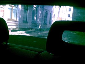

    Облагораживал так.

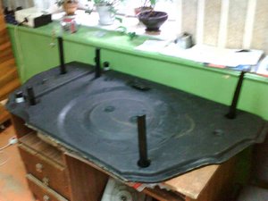

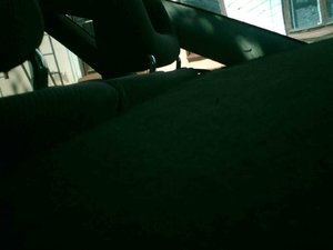

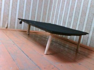

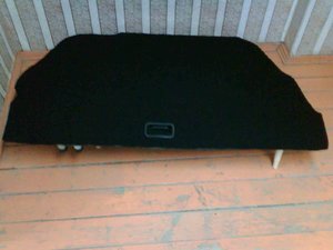

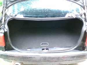

    Фотки полки. Все обтягивал карпетом.
      52,3 КБ
      209
      62,1 КБ
      166
      44 КБ
      151

    Я тут глянул твоё отчёт, получилось очень и очень достойно!! есть пару вопросов! у тебя ведь б3? как ты реализовал запаску? как она крепиться? она же по идее в нише справа должна быть.... как бак?

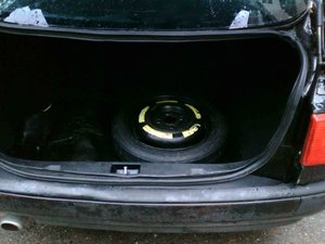

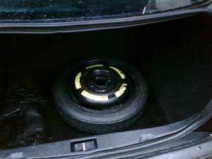

    На оригинальной полке в багажник есть отштамповка под запаску.
    Естественно я ее убрал с глаз долой под полку, вместе с домкратом, огнетушителем, аптечкой и буксировочным тросом с отверткой.
    А выглядит все вот так.
      381,7 КБ
      102
      70,6 КБ
      124
      61,6 КБ
      114

    тоесть по сравнению с обычным колесом оно я так понял уже, где такое колесо могу купить я?
  6. mcmark
    mcmark Завсегдатай
    26 ноя 2003
    962
    А8 4,2q 6 мкпп
    Ответ: Шумоизоляция салона Audi-3
    это обычная докатка. 1000 р как правило стоит. но если поднять полку, как сделелал я, можно смело ложить полноразмерное колесо.
  7. pafftis
    pafftis Завсегдатай
    11 сен 2005
    878
    80/b4 1.8 92
    ясно! спасибо! места очень мало стало??? просто я хочу сабик поставить, хотел так же запаску реализовать! очень мало места??
  8. mcmark
    mcmark Завсегдатай
    26 ноя 2003
    962
    А8 4,2q 6 мкпп
    ну да! места мало. но у мен я ж не грузовик. я не для того проклеивал багажник чтоб картошку возить. а так стандартный саб влазит без проблем.

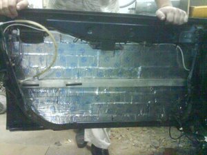

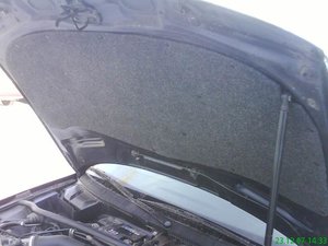

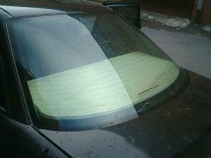

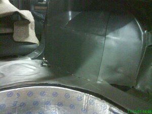

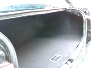

    Вот осталось несколько фоток, когда делал шумку на своей драче. Дополнительно сделал утеплитель на капот. На фотке не видно, предварительно на крышке капота нанес вибропласт, сверху изотон. Эффект больше тепло- нежели шумоизоляционный. На дверях и в багажнике схема стандартная трехслойная - визомат - вибропласт - сплен 3004 (на передних дверях и арках задних колес - сплен 3008). Тут эффект явно заметен. Практически полностью устранен шум сзади (т.е. шум колес, подвески и прочие шумы). Устранены шумы из дверей, скрипы и т.д.
