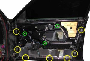

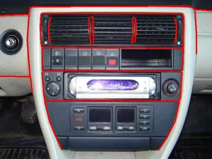

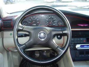

    Думаю, в данном вопросе сложновато дать определенный совет. Если уж совсем так все плохо, я бы в первую очередь постарался обнаружить источник скрипа. Как правило, это пластик или уплотнитель (если это скрип, а не стуки). Понадавливай или постучи по пластику. Ну если не поможет, то малой кровью не обойтись – придется снимать обшивку. Здесь что у нас: крепления обшивки (в желтых кружках) – наличие резиновых вставок, целостность самих креплений обшивки. Дальше все хомуты на проводах, пневмотрубках (в зеленых кружках) – люфты крепления. Не лишним будет протянуть все болтовые соединения внутри двери. Бывали проблемы со скрипом, когда обшивка устанавливалась неправильно (раньше на восмидесятке верхняя часть обшивки не попала в пазы). Что еще добавить, не знаю, чудес не бывает. Просто с годами и от перепадов температур пластик и резина теряют свои физические качества, так сказать ссыхаются, отсюда и проблемы. Неудивительно, ведь у кого-то автомобили доживают второй десяток лет.
    Я сегодня попробовал силиконовую смазку. Не знаю насколько долго продлится эффект, но стало намного лучше. Обильно пролил уплотнители на дверях и по периметру, где обшивка стыкуется с металлом и швы на деталях внутренних ручек. Также все пластиковые швы на панели (на рисунках красными линиями). Смазку не жалел, на универсал ушла как раз вся банка. Покатался, вроде ничего стало.
