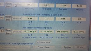

    Дим, а можешь сказать о чем говорят такие показания по
    13 группе: -0.07, 0.26, - 0.38, 0.19?
    23 группе: -12, -24, 3, -17;
    Этот движок тоже тарахтит.

  12. buhpro
    buhpro Живу я здесь
    8 окт 2010
    1.031
    A4/B6 1.9TDI 03г.
    #32 buhpro, 20 окт 2015
    Спасибо, давно искал такое - но не было. Вот только не понял - когда воздух - это в + или -. Такие важные вещи - а они опустили. И вот в конце примеры это явно не из той статьи, ибо мое мнение что 0 - это норма а вот отклонение в обе стороны - это проблемы.
    Т.е. по сути BIP это тоже что у вас делает управляющая форсунка - определяет готовность клапана к началу впрыска, а вот "медленная скорость" закрытия - это уже проблемы с износом поршня (наверное это в +). Т.е если + - то это износ форсунки, если - - то это воздух. Плохо и то и другое - если воздух (-) - то впрыск будет раньше, если (+) - то позже, если сильно раньше или позже - то это потеря мощности и возможно изменение "громкости" двигла.
    Вот эти данные ниже я привел для моего движка - а он работает тихо (прошу прощения :))
    Получается что в 3-х форсунках воздух, а одна немного изношена и это при 350 тыс пробега.
    А теперь главный вывод - если у вас форсунка изношена - то добавьте туда немного воздуха :)

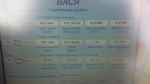

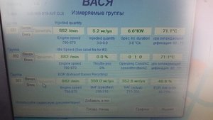

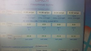

  14. Rycka
    Rycka Завсегдатай
    20 июл 2011
    748
    Калининградская обл.
    Audi A6 Allroad C7 3.0BiTdi
    еще раз задам вопрос: родные форсунки стояли с кодом в конце AR, я поставил все 4 с другим кодом BA. может быть в этом причина? и еще когда заслонку EGR приглушаешь, то этот звук пропадает!
  15. UTUG
    UTUG Властелин 8-ми колец
    7 ноя 2005
    22.134
    Allroad AKE МКПП
    яж просил тебя данные диагностики :cry:
    там ЕГР бы и увидели :rollingeyes:, а мож и еще что...
    мож тебе лучше к гадалке ?
  16. Rycka
    Rycka Завсегдатай
    20 июл 2011
    748
    хорошо, сделаю все логи и выложу сюда.
  17. Rycka
    Rycka Завсегдатай
    20 июл 2011
    748
    вот данные диагностики.
  18. Rycka
    Rycka Завсегдатай
    20 июл 2011
    748
    выложил логи, тишина....:shuffle:
