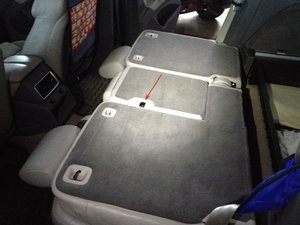

    Тоже мучаюсь с этой проблемой. Но кое кто мне удалось таки устранить.
    Для начала намотал на штырь (местоположение помечено красной стрелкой) немного изоленты и защёлкнул обратно (с натягом) среднюю сидушку.
    Без изоленты болталось сильно. Сейчас практически не болтается, но мне думается изолента не совсем выход из ситуации. Сомнётся со временем - опять появится люфт. Надо что то придумать другое. Втулку просто так не оденешь - штырь со шляпкой. Если только разрезную втулку, скрепив обе половинки в один слой изолентой и опять защёлкнуть. Как вариант ... можно будет попробовать.

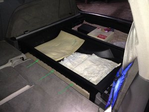

    Затем я разобрал зад, сняв пластиковый чёрный "карман" и подложив (на всю ширину "кармана" под его днище) ленту поролона. На фото "карман" ещё пока не снят (стрелками показано куда проложил поролон).
    Пришлось подложить, так как при нажатии руками на центр "кармана" - тот издавал очень знакомые звуки. А у меня в этом кармане лежит огнетушитель. Возможно он на кочках продавливает слегка "карман", а тот издаёт соответствующий звук. В общем сейчас поролон демпфирует это дело.

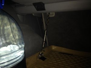

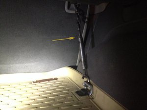

    Затем сделал самодельные стяжки (из кусков цепей двух размеров, кусков трубки, гаек, шпилек, шлифмашинки и сварочного аппарата).
    Оранжевой стрелкой показана гайка, которая притягивает шпильку (с приваренной к ней цепочкой). Собственно за эту гайку можно рожковым ключом вращать корпус трубки. Стяжка зацеплена за заводскую Аудивскую проушину. Второй конец стяжки зацепил сзади за металлическую проушину на сидении при помощи звена цепи без сегмента (как на нижней части).
    Получились вот такие быстросъёмные стяжки.
    Стяжки возле самих сидений и сбоку возле стенки, места не отнимают. Вполне компактно получилось.

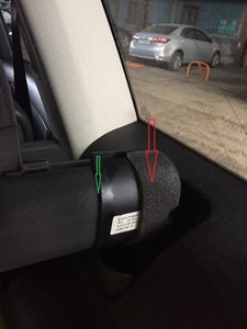

    Я заднюю шторку вот так "обеззвучил". Тонкий поролон на клейкой (с одной стороны) основе, купил в авто-запчастях. Плюс спец. аэрозолем против скрипа (зелёная стрелка). 1,5 года шторку не слышу.
