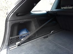

  16. Тохыч
    Тохыч Живу я здесь
    31 окт 2006
    1.136
    Нижегородская обл.
    серая
    Вариант избавления от шума второго ряда в 7местной
    грузовая стропа притягивает спинку за петлю крепления полки к петле крепления сетки.
    + просто и быстро
    - для складывания сидений стропу надо убирать
      89,4 КБ
      813
