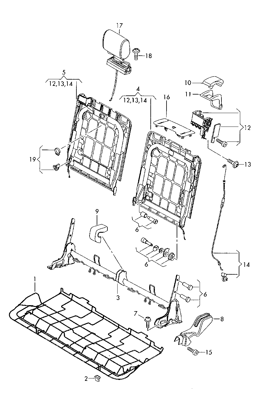

    Есть инструкция и фото?
  2. Тохыч
    Тохыч Живу я здесь
    31 окт 2006
    1.136
    Нижегородская обл.
    серая
    номерок ремкомплекта есть?

    Это номера механизма тросика складывания
    больше похоже на 4L0898022A http://catalog.vagauto.com.ua/img/audivw/au/493/493885000.png
