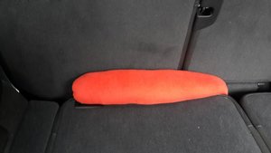

    Как вариант.:wink: Без вмешательства в механику и достаточно практично. Маленькую, плотную подушку(вроде тех, что на заправках продают) зажать между задним диваном и сложенным 3м рядом. Либо, любым другим плотным материалом. насколько долго этого хватит, не знаю. Пока тишина!!!

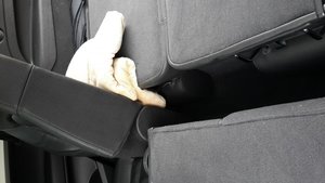

    не читал весь форум, я решил проблему стука довольно просто - откинул задние сиденья, между сиденьями и полом багажника положил несколько плотных полотенец, с силой поставил сиденья на место (максимально отодвинул и откинул спинки), все :cool:
    Сиденья встали очень плотно,люфта нет, стука тоже :nod:
