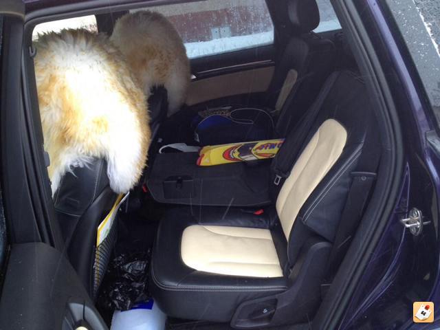

    А можно как-то сфоткать то место салазки где нужно поджимать не снимая сидушки?? ,такаяже фигня,прям бесит:chainik:

    Я решил эту проблему, засунул спущенный мяч под сиденье и накачал его.

    Дело не в фотографиях-если Вы понимаете как салазки работают,фото не нужно.Сдвигаете сиденья в перёд,снимаете пластиковые крышечки и немножко поджимаете.Поджимаете там куда можете достать.Пробуете-снова поджимаете.Аналогично сдвигая сидение назад.Главное не перестараться-иначе заклинит сидение и ни туда ни сюда:f1:

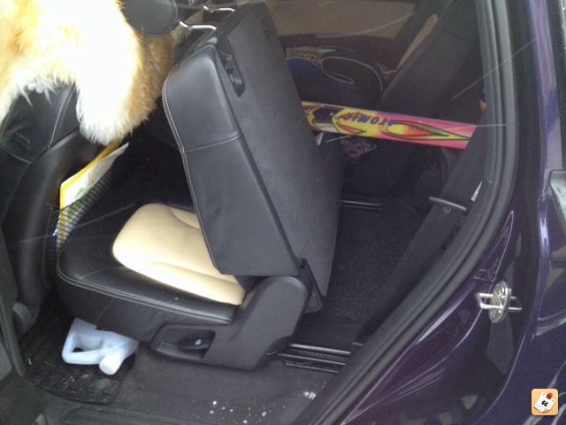

    Салазки без люфта и пожимание проблемы не решает. Сидушка относительно пола в салазках зафиксирована, а вот спинка относительно сидушки и салазок имеет небольшой люфт, что на гребенке полностью выносит мозг

    Сдвинуть сидение вперёд,немного наклонить спинку назад-и с разгону задвинуть сидение назад.В итоге спинка прижмётся и стучать перестанет
    Или разбирать сидение и смотреть-ящик пива и пару дней...:beer:
