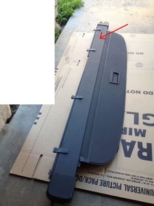

    а кто-нибудь заднюю шторку багажного отсека разбирал? У меня поцарапалась вот эта часть (красная стрелка) - хочу обклеить чем-нибудь.
    +1 тоже аккуратно проклею эти проушины боковых стенок маделином. Это уберет скрип.

    скрип задней шторки?
