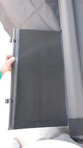

    Как и обещал выкладываю фото

    обнаружил еще один источник скрипа, первоначально думал детское кресло трется о сиденье, оказалось нет. У меня на спинке кресла переднего пассажира, со стороны заднего пассажира за подголовник подвешен кейс аудюшный, там мелочевка разная и т.п., так вот он на кочках трется об спинку и поскрипывает.

    Тоже вариант, хотя думаю по всей площади наверное лишне, скрип идет с низу, в месте соприкосновения полотна шторки с корпусом шторки, на фото в пост #189 видно.
    В любом случае, результат достигнут, молодец! :thumbup:

    Это верно я тоже думал так сделать, но так как у спинок задних сидений можно изменить наклон, шторка двигается, а вымерять на сколько мне было лень если честно, решил наклеить целиком, лист ткани антискрип 250р, еще осталось прилично думаю детское кресло обклеить те места то на автомобильное кресло ложатся.

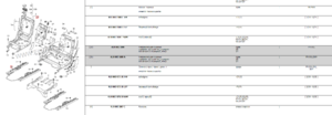

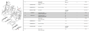

    Подскажите, нужны салазки для заднего сиденья с регулировкой вперед и назад, в данный момент не регулируются.
    Что-то еще нужно докупать и изменять или просто нужна замена только нижней части лев. 4L0883187, 4L0883187A, 4L0883188B, пр. 4L0883188, 4L0883188A?
    И от каких моделей audi они подходят?

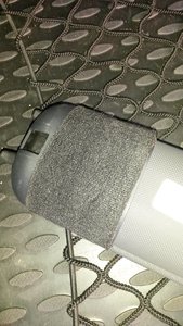

    Про стук спинок, берете резинку богажную с крючками, 30-40см, один крючок за салазки цепляете, второй за стойку подголовника, и все как рукой сняло, и складвать не мешает

    Можешь показать фото как сделал ?

    Сегодня сделаю фото.
