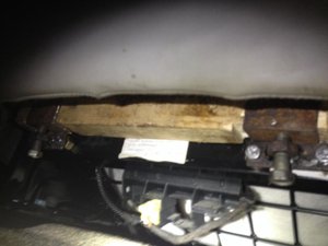

    2. Затем я решил пошатать задние сидения. Не спинки (их я уже закрепил стяжками), а жопную часть. Ё-моё, задняя правая (как оказалось) так сильно болталась. Там снизу стальная решетка. И эти прутья бьются о каркас сидения. Там снизу еще и кусок поролона продавился - брякает очень громко. Очень уверен, что один из источников стука был отсюда.
    С левой стороны тоже есть немного, но в гораздо меньшей степени.
    Постоял, покумекал и решил сделать распорки на обе стороны.

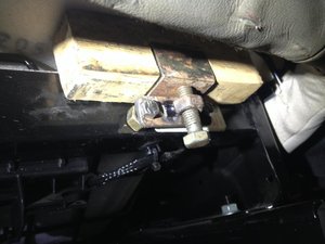

    Изготовил вот такие 3 вот такие фигнюшки (кусок стальной полосы, приварил гайку на М10, по краям просверлил 2 отверстия на 6 мм).
    Затем взял длинное сверло на 6 мм и просверлил снизу в сидениях отверстия. Подобрал длинные болты на М6, гайки, установил эти фиговины по сидением.
    Затем вырезал по размерам кусок деревянной рейки, уголки. Вставил рейку, и болтами на М10 через гайку приподнял жопную часть сидения.
    Отжимать надо аккуратно, не переусердствовать.
    Вот так я сделал под задним правым сидением.
    Вот так под задним левым.
    Да, опять же: немного колхозно, но тут вообще под сидением, не видно ничего. :)

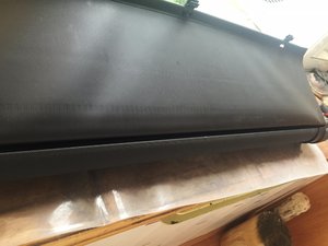

    В выходные, решили с женой выехать на природу за город к Волге. Усадив супругу за руль, сам устроился на заднем сиденье, с целью поиска сверчков и прочих "лишних" звуков. На скорости примерно 130-140 км по трассе "так себе" (других у нас нет), обнаружилось не приятное побрякивание сидушки заднего (одиночного) сиденья, и задней шторки а вернее тех её частей, что идут от полки и защелкиваются на проушины спинок сидений (ранее многие на это жаловались). А значит обеззвучивания задней шторки которое я делал ранее и описывал на предыдущей странице (пост #180) - не достаточно.
    Пришлось доработать и довольно успешно.
    Итак:

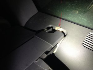

    Шторка.

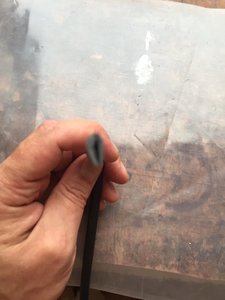

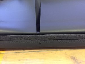

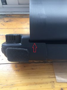

    Как выяснилось побрякивание происходит от касания на ходу шторок и нижней кромки корпуса полки (фото). Для устранения скрипов. решил проклеить эту кромку "антискрипом", но так как в успехе не полностью был уверен (поможет или нет), что бы не портить полку, решил сделать изолирующий слой съемным. Для этого в обычном (не иномарочном) авто-магазине приобрёл комплект (2 шт) демпферов, предназначенных яко-бы для защиты кромок дверей от царапин и ударов при открывании. Они имеют П-образную форму с клеющим слоем внутри. Длинны этих демпферов точно хватает на нужную кромку.
    Полочки (стрелка на фото) обязательно оклеиваем отдельно. Далее всё просто: депферы оклеиваем "антискрипом" и одеваем их на нужную кромку, результат на фото. Так же, для пере страховки, проушины на которые защелкиваются клипсы шторок, обмотал не много чёрной изолентой (к сожалению фото не сделал). Кстати обратите внимание, с обратной стороны корпуса полки, там где выдвигается основная (большая) шторка, имеются две полочки, их тоже рекомендую оклеить антискрипом.

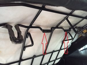

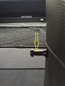

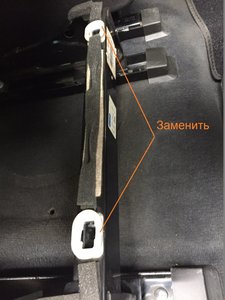

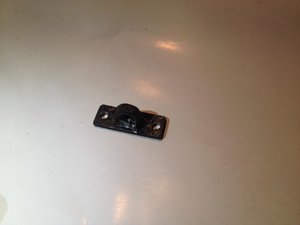

    Брякание сидушки, это результат ослабления (или не своевременной замены) гнезд- защелок. Вообще по ELSA, их рекомендуется менять после каждого снятия сидушки, т.е. они одноразовые. Нужно их на весь второй ряд 4 штуки. стоимость около 50 руб/шт. Номер 4L0886373
    Так вот когда гнезда разбиваются, появляется люфт и упоры сетки (стрелки на фото), начинают звякать о планку консоли. Для надёжности, одеваем на эти упоры, кусочки разрезанного резинового шланга диаметром 5 мм и длинной 25 мм. Защелкиваем сидушку. Всё.

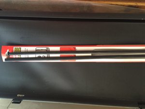

    Блин в общем вот как я уже второй раз вставляю мячик,задолбал этот шум в багажнике,ниже фото,в итоге оказалось что опять зря,у меня сидухи вроде норм,шум совсем не отдуда идет зараза,мяч чуток больше бы не помешал,но что-то не нащел или же наоборот еще меньше в два раза нужен,но лучше по больше... Сидения вообще встали намертво,теперь думаю опять,снять или оставить,вдруг на юге пригодиться...:russian::f1: image.jpeg Ну и второй взял такой,по меньше,красного цвета,но он тоже нужен еще меньше чуток,красный мяч без нипеля,нельзя спустить,а второй по больше можно спустить если что,но опять же,чтоб все было идеально,нужен или чуть меньше чем красный мяч или же чуть больше синего мячика...Потом содишься на сидения и толкаешь его назад до максимума как на жигулях... image.jpeg у меня задние сидения на рельсах,так что мне проще,но и без рельсов не вижу препятствий... С зади все чисто... image.jpeg Если вставляешь чуть по больше мяч,то снизу под сидения нечего вставлять не нужно,там сидения и так упирается норм и фиг ты его заставишь дражать или чтоб хотя бы расшатать и.т...Но все же главный шумок я не нашел,все что было в багажнике я выташил,вообще все,даже дакатку и сабуфер,шторку,домкрат и всякие мелочи,карыто пластмассовое и т.п,все же что-то там шумит зараза не понятное...В итоге произошло все же чудо и тишина в машине,ура колхозу!
