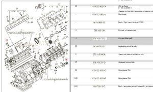

1. Дорогие одноклубники!
Шумит как дизель 4.2 бензин
Тема в разделе "4L", создана пользователем evgen77, 13 фев 2014.
  1. фанат
    фанат Живу я здесь
    20 окт 2009
    2.799
    огонь
    ни разу не видел эти клапана в головке.там редукционники стоят за натяжителем цепи и выглядять они по другому чем этот
  2. doc600
    doc600 Старожил
    4 ноя 2009
    27.487
    Курганская обл.
    Q7, 3.0.
    у него поди модель двигателя другая?
  3. evgen77
    evgen77 Участник форума
    19 апр 2009
    350
    Q7 4.2 BAR.07г
    Двигатель BAR
  4. roma_86
    roma_86 Участник форума
    7 фев 2013
    220
    Ханты-Мансийский АО
    Q7 4.2FSI 06
    Вот на схеме ETKA под номером 4 слева и справа.
    А код, что ты выше давал пробивается как масляная форсунка.
    По эльзе этих клапанов на ГБЦ нет, а только один в развале.
    Где же правда?!
    Я его/их махнул бы ради спортивного интереса, может стрекот уменьшится, тем более предписание есть, не на пустом месте наверное.
    Если валы снимать не надо конечно. Знать бы точно.

  6. evgen77
    19 апр 2009
    350
    Q7 4.2 BAR.07г
    по ихней картинке оба под впускным
