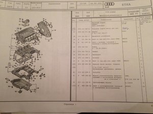

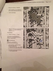

    замерили давление масла на холодную(4.5бар) на горячую при холостых(1.4-1.6)... при 2000оборотах(4-4.5бар).....слушали гадали снимали правый тнвд(в этом месте звук более слышится) все там нормально...хочу исключить версию про масляной редукционный клапан и отсюда вопрос ...неужели он отдельно не продается? вот на фото нашел клапан масляных форсунок он №26..а редукционный где...прошу кто знает скиньте ссылку . еще диагностировали более подробно в 093 группе тож в норме около 4-4.5

  17. roma_86
    roma_86 Участник форума
    7 фев 2013
    220
    Ханты-Мансийский АО
    Q7 4.2FSI 06
    Я этот редукционник тоже по каталогу ЕТКИ не нашёл.
    Зато их есть два шт около распредвалов. Код 079 103 175 C
    Возможно немцы изменили конструктив.
    Остается неясным кто всё-таки врёт: Эльза или ЕТКА. И если этот клапан(ы) теперь установлены в головах, то возможна ли замена без снятия распредвалов.
  18. evgen77
    evgen77 Участник форума
    19 апр 2009
    350
    Q7 4.2 BAR.07г
    наши томские ОД говорят замена этого клапана три норма часа(около 5т.р) значит это без снятия распред валов....остается теперь его купить
