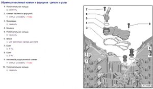

    #73 roma_86, 23 фев 2014
    Вопрос к гуру
    Там под впускным коллектором масляный клапан редукционный стоит, из-за него могут так гидрокомпенсаторы стрекотать?
    Картинка из эльзы:

    Q7 4.2FSI 06
    Я не моторист, всего лишь мысли. Возможно гидрокомпенсаторы из-за пониженного давления не выбирают нужный зазор, из-за чего стрекот.
    Давление зависит от:
    -маслонасоса;
    -свободного доступа масла в картере через маслоприемник (он может быть забит гуталином, либо подмят картер)
    -потерь давления через уплотнения или вот таких вот "клапаночков"
    В Эльзе есть даже предписание по поводу этого клапана: "При нерегулярном стуке клапанов, исчезающем после долгой поездки и вновь появляющимся при непродолжительном движении, необходимо заменить масляный редукционный клапан"
    Поэтому хотелось бы подтвердить теорию, практическим советом от местных спецов.
    Я просто на днях собираюсь впускной коллектор снимать, а этот клапан там совсем рядом, могу и с ним заморочиться, если подскажут как проверить/починить или просто махнуть на новый.
  18. doc600
    doc600 Старожил
    4 ноя 2009
    27.487
    Курганская обл.
    Q7, 3.0.
    не могут, лампа давления постоянно горела бы
