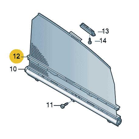

    2 шторки, 2 декоративных планки на карту, 2 держателя шторок на рамку сверху, саморезы для крепления шторки на карту, вырезать в картах места под шторку

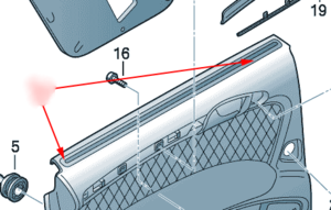

    Подниму тему. Купил в Польше ролеты, теперь нужны номера декоративных планок, что на фото сообщением выше. Помогите, пожалуйста.

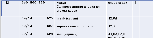

    Нашел какие-то номера, очень похоже, что это именно эти накладки. Есть у кого возможность пробить? 4L0860379 6PS
    4L0860380 6PS

    Прорыл ку7, а8, непонятно. В одной из каких то А6 нашел такую картинку:
    Следуя из этого, номер правильный :)
