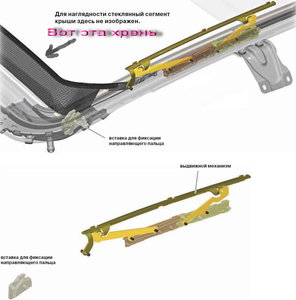

    Парни Привет!
    Я тут тоже сейчас озадачиваюсь снимать/не снимать потолок. И вот на что обратил внимание. Ветроотрожатель (на картинке он назван ХРЕНЬ) у всех есть? И ли это доп.опция к люку? У меня НЕТ почему то. Может с3.14дили у меня?:shock:

    У меня есть, весь загаженный мошками :nod:
    Его так просто не с...ишь, да и кому он нахрен нужен...

    Altra07, скорей всего твои предположения верны, потому что он должен быть.

    Ё-моё! Меня обокрали!:cry::cry::cry:
    Теперь буду копить деньги на новый. И можно ли его так просто поставить, этот новый!?:shock:
    Спасибо, парни!:hi:
    ЗЫ. Чёта я там никаких следов демонтажа (а так же каких нибудь отверстий, рычагов и пр.) не нашёл. Всё чистенько-аккуратненько.:shock: Вот бы посмотреть у кого! В Зябликово - Марьино может кто есть, кому не жалко показать?:beer:

    Подозреваю, что это именно из-за ЕГО (ветроотражателя) отсутствия, у меня с открытым люком на скорости более 50 км/ч ехать невозможно! По ушам лупит!:rollingeyes: Спасают, в таком случае, приоткрытые боковые окна. Но тут уже шума и свежего воздуха перебор!!!!:D

    Вот его то (мухоловка) крепление у меня и сломалось. Жду. В приципе у тебя его сняли перед продажей(сломался), потому что по большому счету он нужен, чтоб задние пассажиры не наелись мух при движении. На шум не влияет. А ломается оно легко. Достаточно сдвинуть люк и поехать более чем 150. Направляющие ломаются. Будут вопросы-спрашивай. Я кучу сервисов объехал-никто не хочет заниматься этим.Разобрался сам
