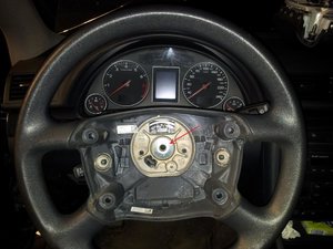

    Друзья, проездив на машине без БК 6 лет, вдруг решил его инсталлировать.
    Тему вкурил, необходимые ключики докупил и вдруг не могу открутить руль ключом spline m12,
    резьба обычная, откручивается против часовой стрелки?
  5. Apex-br
    Apex-br Участник форума
    19 окт 2011
    139
    A4/B7 2.0/BPW 07
    насколько я помню резьба обычная, не левая.
    руль открутился легко, у меня , б7 но роли не играет.
    ну трещетка у меня была суровая, сантиметров тридцать, может поэтому легко открутился.

    Q5 R8 2.0 TDI S-Tronic 2010 S-Line
    Трещотка сантиметров 20 - открутилось нормально, как и должно после лет 10-ти.
  7. aleksis
    aleksis Участник форума
    23 апр 2009
    152
    Audi A6 allroad C7
    я вот трещотку сломал
    ок, спасибо, в выхи возьму рычаг понадёжней
