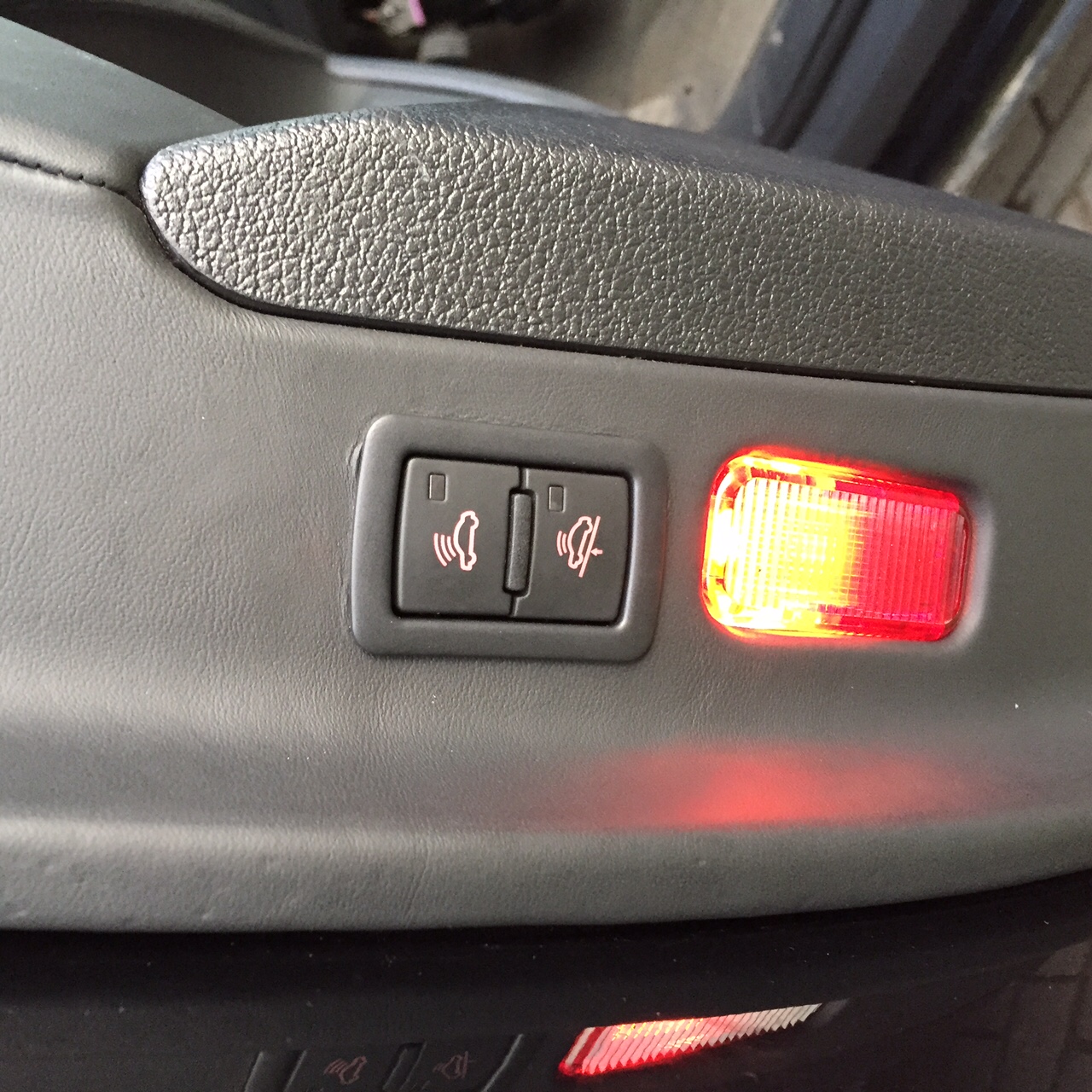

    Если кому интересно,датчик объема отключается кнопкой под водительской дверью,что бы не пищала когда закрыл кого нибудь.
  8. tipog
    tipog Новичок
    15 июл 2013
    2
    Q7 4.2 08
    Вторая кнопка отключает помощь при подъеме в горку

    :fotku:

    а разве вторая не отключает датчик "горизонта". хз как называется, чтобы при погрузке на эвакуатор не орала

    :nod:

    Это откл сигнализации при транспортировке или буксировке!!!

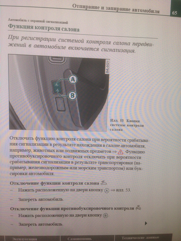

    В общем не кто не пишет,попробую хоть что-то подсказать,в общем на водительском двери с торца есть две кнопки,зашита салона и зашита от буксировки,эвокуатора,попробуйте нажать на зашиту салона первое сверху,фото ниже (то-есть отключить зашиту салона) и потом закрыть с пульта,будем хотя бы знать,это датчик салона барахлит или нет...
