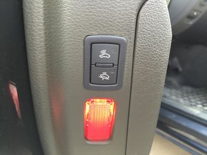

    Вот эти две кнопки,одна отключения сигналку для эвокуатара,чтоб не пишала при подъеме вира,а вторая отключает охрану салона вроде!

  11. alexars2012
    alexars2012 Bad e-mail
    16 апр 2012
    2.401
    958 15, RRE 15
    датчик объёма

    Это я и в мануале прочитал,а теперь для не русского объясните пожалуйста что это значит?Объем чего,то-есть отключает датчик салона?Заранее спасибо!

    Да датчик обьема салона отключает ,к примеру собаку закрыл -сигналка не воет,воет только собака

    датчик движения

    Вот именно про собаку и было интиресно,блин как закрою собачку и две сигнализации сразу срабатывают,одна собачка и машина и собачка от сигналки машины еще больше начинает сам тоже сигналит,все прыкалываются,мол нафиг дебе сигналка машины если вон какой сторож сидит!Все хотел много раз попробовать с кнопкой,но забывал,теперь точно не забуду!Спасибо!
