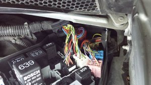

    Сирену кстати, я себе тоже менял, как оказалось её залило водой, из за забитого дренажа.
    Она сначала стала срабатывать нетипичными звуками, потом стала периодически не срабатывать, появилась ошибка по сирене и датчикам объёма салона.
    Если знать, что и как снимать, замена сирены занимает 20 минут не торопясь. Я снимал не трогая трапецию, только дворники отодвинул. Хотя смелости не сразу хватило, сначала хотел в торговом комплексе заменить (пока жена по Ашану бродит) посмотрев сколько проводов и реле снимать, побоялся. Так как в подземную парковку проблематично на эвакуаторе, если что )) Потом, набравшись смелости, на даче при активной помощи соседа быстро управились, ошибка ушла всё работает.

    Я думаю, что протянуть провод проблем не возникнет, во всяком случаи когда я снял панель с блоком предохранителей, свободно в нише рукой лазил, что бы гнилые листья, забившие дренаж, вынуть. Потом туда же рукой залазил с 1 литровой бутылкой воды, что бы промыть там всё, а то затухло там содержимое. Совет, обзоведись угловыми ключиками TOREX прежде чем полезешь блок предохранителей снимать, там достаточно неудобно к болтам тянуться, ближе к лобовому,которые за жгутами находится
    Блок посмотрю, фото сделаю, но опять же не раньше выходных. Такой вопрос: после снятия разъёма адаптировать его не надо будет заново, или только ошибки сбросить?
