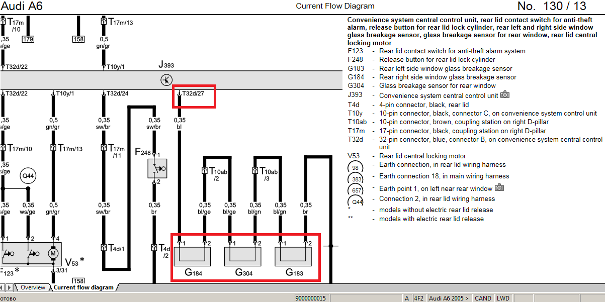

    В общем начал устанавливать всё потихоньку...
    Начал с кодировки
    Прописал только саму систему сигнализации (без датчиков объёма, наклона и т.д.), добавив +16 к существующей кодировке Блока комфорта
    Сразу вылезло 2 ошибки
    Ошибка раз - не подключена сирена.
    Попробовал кинуть сирену в багажник, подключил "плюс", "минус", третий провод в пин Т32d/18 блока комфорта. Ошибку ушла. Сирена издаёт заветный "бип" при постановке на охрану :rock:
    Ошибка два - не подключены (обрыв) сенсоры разбития стекла (по-моему заднего, но уже не помню точно, не суть)
    Вопрос: где подправить что в кодировке, чтобы указать системе, что нет и не будет никаких сенсоров. В мои планы не входило установка никаких сенсоров.....

  15. VasilbV
    VasilbV Директор БАНи
    13 май 2008
    13.689
    Вожак стаи
    igor33, будь добр подробнее
    Какой пин и как устроить это замыкание (я так понял соединить с массой)?
    У товарища С6 4F 2010 года. Сигналка с завода
    Если верить вот этой схеме из ELSA, то 3 сенсора сидят последовательно и подключаются в Т32d/27
    Снял у него разъём с блока комфорта. 27 ячейка пустая. Вывод - сенсоров нет. Ошибок нет. Значит можно как-то закодировать, что их нет.....
    Картинка кликабельна
    Или я что-то не там смотрел?

  17. VasilbV
    13 май 2008
    13.689
    Вожак стаи
    Спасибо за инфу. Я видел вашу тему
    Но...если схема из ELSA верна (т.е. если я правильнр прочитал) и провод должен идти в 27 пин....то сколько не замыйкай провода на самом стекле.....в блоке так и будет висеть ошибка
    Пока мне видится следующе...вставить пин в 27 ячейку и кинуть на массу. Подтвердите кто-нибудь мои мысли ))
    KAFT, а вы можете посмотреть...занят ли у вас 27 пин (у Q7 может быть другой номер пина...чуть позже уточню) в 32х контактном разъёме блока комфорта?
  18. igor33
    igor33 Заблокирован
    19 июн 2010
    19.979
    А6/С6 3.0i Q 05
    Именно так.
    Схема соответствует Q7 с июня 2009
    Как закодировать не ведаю.
