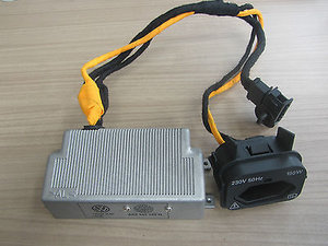

    Вот номера инвенторов которые нашел на немецком сайте:
    8K0 907 155 H От А4,А5 (Розетка обычная 230 В как на фото)
    4H0 907 155 От А8 (розетка тонкая плоская 115В)
    Цена конечно...

    нашел такой блок от тура за 5р на фишке всего 3 пина +/- и желтый!вот думаю может взять поставить в багажник?

    нашел номер инвентора для passat: 3AA907155 (они походу все одинаковые просто под разными номерами)
    И покопавшись на формуме passat нашел отчет с фотографиями и схемой из ELSA как доустановить его:
    http://www.passat-club.ru/forum/thr...ли-багажник)?p=1254956&viewfull=1#post1254956
    Я так понял что желтый провод идет в блок управления бортовой сетью для того чтобы отключать его.
