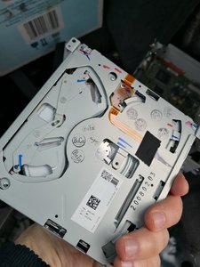

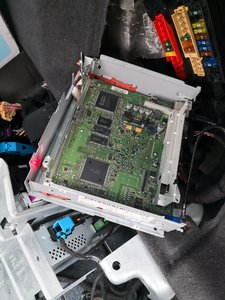

    Привет! Дело только в оптике?
    всего три разъема - оптика, питание и еще третий, похож на коаксиал.
    вот этот третий за что отвечает? по-моему, я его выдергивал (два других оставлял) и все равно система вырубалась. По идее, его надо куда-то приткнуть
    пока-то сделал так: разобрал двд, там условно два компонента: плата и сам двд привод на шлейфе. ДВД убрал, оставил одну плату. ТТТ, вроде работает.

    забыл уточнить: двд диск не отдает, но читает.

    А не важно какую ты фишку отключишь,объясню проше,если у нас не работает один блок,скажем DVD NAVI или радио или чейнджер,усилитель и т.п,то не работает нечего из медиа,то -есть MMI,поэтому ты можешь 80% медиа отключить и при это оптику закольцевать и экран MMI будет работать....
