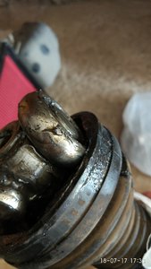

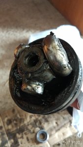

    Проблема у меня следующая. Появилась едва заметная вибрация при разгоне от 110 и ШРУС правый начал "цокать" при движении с вывернутыми колесами. Была вибрация на драйве еще. Выявили люфт в правом шрусе . Поменял внешний ШРУС на Leobro,а внутренний на pascal(на оригинал жаба давила). Сразу же после замены вибрация не ушла так ещё и усилилась,проезд в с вибрацией примерно 5 тысяч.км было принято решение разобрать менять внутренний ШРУС на оригинал и проверить состояние остальных. При разборе ШРУС марки pascal развалился прямо в момент дефектовки,все остальные гранаты в хорошем состоянии. Был поставлен оригинальный ШРУС за 13 штук. Вибрация осталась. Выявили небольшой люфт фланца КПП справа. Одни мастера говорят,что все нормально,так и должно быть,другие(которые меняли ШРУС),что все плохо и беги ремонтируй коробку. Кому верить и как быть?
