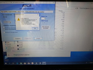

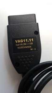

    20190623_151318.jpg 20190623_151426.jpg IMG-20190624-WA0002.jpg Всем привет! В 2013 году для WV PASSAT B6 был куплен шнур VAG 11.11 с ним была прога, которая работала тогда на Винд. 7, проблем с установкой и работой не возникало. Машина продана, шнурок остался. На днях купил Q7 FSI 3.6 2007г.в. и вспомнил о диагностическом шнурке, но он отказывается работать. Сначала не вставали драйвера на Винд. 10 , вроде победил и ноут увидел шнурок, но при подключении к авто пишет нет адаптера. 20190623_151318.jpg 20190623_151426.jpg IMG-20190624-WA0002.jpg 20190623_151318.jpg 20190623_151426.jpg IMG-20190624-WA0002.jpg

    Спасибо! Но этот этап я прошёл и статью читал ранее. До подключения к авто всё идёт как надо, по подключаюсь шнурком к разъёму и выдаёт ошибку. Фото приложены .

    Фото с ошибкой это уже при попытке подключиться к авто.

    разберите свой шнурок, если он на атмеге . прошивайте под росстеч.
    У вас очень древний шнурок
    https://www.drive2.ru/l/513755880123007187/

    Может кто уже говорил, или вы сами пытались, но всеже, вы шнурок случайно не в юзб 3.0 вставляете? Синенький юсб такой( с ними обычно не работает) только с 2.0(черные юзб)
