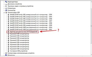

    В диспетчере устройств тоже нет его? пример на фото

    Сходил в машину с нотбуком. При подключении шнура к авто и компу, комп начинает видеть шнур в диспетчере устройств, как
    Пытаюсь обновить драйвер и указываю путь, который указан в инструкции по установке. Но комп при этом пишет, что обновление не требуется.
